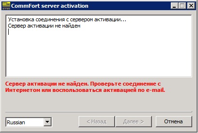

Здравствуйте.
Недавно приобрели лицензию на ПО Commfort server.
Сервер установлен на ОС Windows Server 2008 R2 Standard 64-bit.
При попытке активировать программу с помощью Activation через интернет выдает ошибку:
"Установка соединения с сервером активации...
Сервер активации не найден"
Понимаю, что можно выполнить активацию по почте...
Но все же как-то удобнее и комфортнее это сделать по интернету...
P.S. Да, если вдруг будут предположения на счет отсутствия подключения к инетернету, то сразу добавлю, что тему на форуме создаю непосредственно с сервера, на котором установлен Commfort Server.
(30.95 КБ) 102 скачивания

На текущий момент сервер активации работает корректно.
Возможно, у Вас Интернет через прокси или соединение блокирует файервол?
Вы не пробовали повторить попытку активации через некоторое время?

Пустил мимо прокси - активация прошла успешно.
Думается, что это не совсем правильно.
Надо бы в таком случае указывать параметры активации.
В любом случае спасибо за ответ, вопрос решен.
