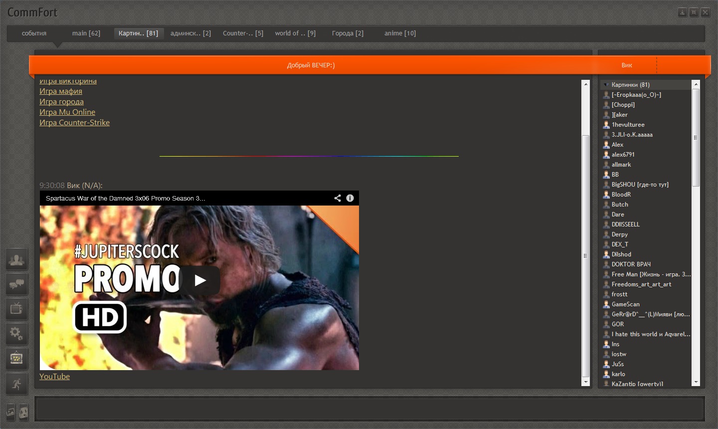

Ошибка после суток онлайна.
Загружен плагин от Crazy для некоторых оповещений.
08.03.2013 13:24:06 Связь с сервером <...> установлена
09.03.2013 15:42:39 Application error (567, 560, 148, 31): "List index out of bounds (1009)"
09.03.2013 15:42:39 LID = 13, UC = 30, OC = 309, CC = 6, PC = 2, SPC = 1, UL1G = 0, UL2G = 1, UL1SO = 1, UL2SO = 1, MAM = 0, VIS = 1, D13M = 42
Произошла ошибка программы.Просьба передать на форум технической поддержки содержимое окна событий и информацию,что происходило с программой в момент появления данного сообщения
Передаём.Кинули эту ссылку в чат http://www.youtube.com/watch?v=oxlx35VwZfs
Именно из-за неё,так как ещё я 2 раза кидал и выскакивало снова
Это:
LID = 100, UC = 43, OC = 4365, CC = 14, PC = 4, SPC = 3, UL1G = 0, UL2G = 0, UL1SO = 1, UL2SO = 1, MAM = 1, VIS = 1, D13M = 44
09.03.2013 23:50:47 Application error (567, 550, 126, 250): "External exception C00002B5"
Видео же в чате по этой ссылке не кликабельное

Вин 7 х64 комфорт бета 5
все нормально
(249.88 КБ) 70 скачиваний
Та да,ошибок уже и нет.Да и видео кликабельное. :lol:
В общем не знаю что это у меня было.
Добавлю что после того как проверял ту ссылку - другие не кидал,хотя и надо было бы.
Потом уже перед самым отходом ко сну (уже и сил бы не было тут написать) кинул другую ссылку и видео было так же не кликабельным и был на нём белый фон.Кинул для проверки ещё пару - тот же результат.Кинул (причём пробывал несколько раз) ту по которой выскакивали ошибки - их уже и не было.В общем я понял что тут что то не то.
Проснувшись утром я перегрузил клиент и всё стало работать нормально,что с плагинами что без.Вчера же их (плагины) не отключал.
И ещё вспомнил.Табличка с текстом о произошедшей ошибке выскакивала всего один раз.Когда я сам кидал ту ссылку по которой она появлялась - уже ничего не было.
Наверное отбой воздушной тревоги? :roll:
