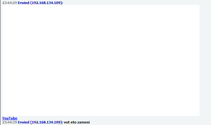

В общем заметил странное поведение ссылок (у меня как всегда на YouTube) если после публикации их в чат что то после них написано,к примеру так :" http://www.youtube.com/watch?v=_bDW-YQZVLw глянь клип ".Ссылки идут просто как ссылки,без видео.Иногда могут быть просто ссылками если даже и ничего после них и нет.Иногда в случае если после ссылки будет что то ещё написано ссылка..точнее то ...в общем не знаю как и сказать (4-й час ночи,почти сплю
)будет белое.Я уже такое показывал недавно (вот он напомню http://www.commfort.com/ru/forum/downlo ... hp?id=3932 )на скрине.Скажу что закономерности когда какие баги есть,когда нет,так и не выяснил.Проделывал это много раз и в течении нескольких дней (чего не писал раньше - кое что проверял),но логику так и не понял.
Добавлю что ни перезагрузка клиента и даже компьютера баги не искореняют.
Напомню что стоит XP SP-3.Плагины отключал.
И ещё.Я записал коротенькое видео с этими багами, правда так вышло что закономерность на именно этом примере видна - без текста ссылки всегда идут как надо,с ним уже нет.Но как я говорил,они возникают(или же проходят) каждый раз по разному,поэтому на видео есть только то что так сказать успел споймать.Ловить остальное(тем более не известно когда оно появится) уже нет сил.
P.S.Прошу прощения за сумбурный текст - причину я указал.
P.P.S.После публикации поста (дописал это как понятно уже потом)кинул ссылку с текстом после неё и потом без.И во втором случае ссылка была просто ссылкой.Кинул ссылку ещё пару раз - аналогично.

•NormaBot• ваша ссылка работает отлично у вас клиент какой?
зёзя,как понятно (об этом я и писал уже) клиент бета номер пять.
А что касается показанной на скриншоте нормальной работы,то была ли попытка кинуть ссылку с текстом как говорил я?
И кстате я давал понять что такое происходит на всех а не именно на той.
Продолжая кидать ссылки ловить баги я снова кинул несколько (без текста после них) и снова это просто ссылки.Как я уже знаю из наблюдений,если перезайти в чат,то баги (по крайней мере до того как кину ссылку с текстом после неё) должны пропасть.Но так как я недавно начал передавать большущую папку,то сделать это смогу не скоро.
И ещё.Забыл сказать ночью.Ошибок в событиях после того случая когда я тут об них сообщал больше небыло.
P.S.Клиент перегружал,но ссылки всё одно не идут как надо.Можно было бы попробовать ещё и компьютер - но тоже пока не могу.
P.P.S.Может в связи с неадкватностью моего компьютера меня следует отстранить от бета-тестирования?

И это правильно, если ссылка в тексте - не будем же мы в этот текст сам ролик впихивать.•NormaBot• писал(а):если после публикации их в чат что то после них написано,к примеру так :" http://www.youtube.com/watch?v=_bDW-YQZVLw глянь клип ".Ссылки идут просто как ссылки,без видео.
Иногда могут быть просто ссылками если даже и ничего после них и нет.Возможно, в этот момент не работает Интернет?•NormaBot• писал(а):Иногда в случае если после ссылки будет что то ещё написано ссылка..точнее то ...в общем не знаю как и сказать (4-й час ночи,почти сплю )будет белое.Я уже такое показывал недавно (вот он напомню download/file.php?id=3932 )на скрине
На видео ошибок не видно. Повторяем, видео отображается только если кроме ссылки в сообщении ничего нет. Если ссылка внутри текста - она не обрабатывается как медиаконтент.•NormaBot• писал(а):Но как я говорил,они возникают(или же проходят) каждый раз по разному,поэтому на видео есть только то что так сказать успел споймать.Ловить остальное(тем более не известно когда оно появится) уже нет сил.
На счёт необрабатывания ссылки внутри текста как медиаконтент - уже об этом и подумывал.Но так как у меня всё равно что то не так,то не исключал что ето баг.Тем более нам не сказали что ссылки будут работать только при определённых условиях.
На счёт того что если ссылка в тексте ,то в этот текст сам ролик впихивать не будут.Как я думаю к примеру если текст перед ссылкой,то можно было бы чтобы он был как в обычном посте после ника,а видео под ним.Ну и конечно же предупредить пользователей что медиаконтент будет отображаться с текстом только при таком варианте написания поста.
На счёт того что у меня не работал интернет когда были те белые окна.Если учесть (я ведь механизма не знаю) что белым отображается если не работал интернет именно в момент публикации ссылки в чат,то конечно же теоретически такое возможно.А считать что белое после появления интернета станет медиаконтентом,то это уже как по мне баг;ибо у меня было одновременно при кидании серии ссылок и отображение белого на одних,так и нормальное отображение при других.То есть рассуждая логически интернет и был и небыл одновременно.Что как понятно не возможно.
На счёт того что у меня ссылки уже без текста всё равно не отображались так как возможно там перед или после ссылки пробел.Это исключенно - пробелов никаких нигде не было.В общем я сейчас запишу видео и выложу.
Ну и потом перегружу компьютер и потом снова начну кидать ссылки...сразу делая запись
P.S. После перегрузки компьютера как и предполагалось всё стало нормально.Следовательно как я и говорил - наверно всё дело в моём компьютере....но всё равно наблюдать будем.
