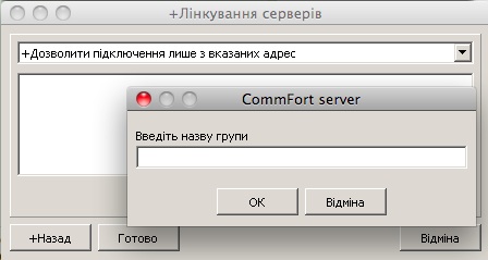

Сообщение Yaroslav »
Сервер —> Линковка серверов —> Master —> Далее —> Разрешить подключение только с указанных адресов —> Добавить
Появляется окно с одним полем и надписью «Введите название группы»
название группы
(35.27 КБ) 26 скачиваний
В русском, украинском и английском фраза одинаковая, т.е. это не ошибка перевода.
На самом деле поле ожидает только ввод IP-адреса, что ниоткуда не следует. Если ввести что-то, что не похоже на IP-адрес, то окно просто тихо закрывается и ничего не происходит.
Нужно:
• переименовать поле во что-то более адекватное
• выводить ошибку, если введено что-то неподходящее
Неплохо было бы ещё дать возможность вводить доменные имена, а не только IP-адреса. Тогда при подключении с какого-то IP адреса сервер должен будет выполнить back-resolve запрос и сравнить ответ с заданным параметром доменного имени. Это позволит слинковаться серверам на динамическом DNS или просто позволить безболезненно менять IP-адрес.

Maxim Mirgorodsky писал(а):Спасибо, исправим. Более глубокие изменения нежели исправление строчки в текущей версии невозможны.
Вывод ошибки в случае некорректного ввода это не сильно глубокое изменение, вроде бы?
Сообщения: 6902
Re: Ошибка описания поля в сервере
Глубокое, он требует новую строку, а все переводы уже готовы. К тому же это совсем незначительная деталь.

Maxim Mirgorodsky писал(а):Глубокое, он требует новую строку, а все переводы уже готовы. К тому же это совсем незначительная деталь.
Ну тогда сделать так же, как на странице добавления ограничения. Кнопка «добавить» не становится активной до тех пор, пока не введён валидный IP-адрес. Или же использовать другую похожую строку. что во всей программе нет ошибки про неправильный ip?
Сообщения: 6902
В следующей версии сделаем.
