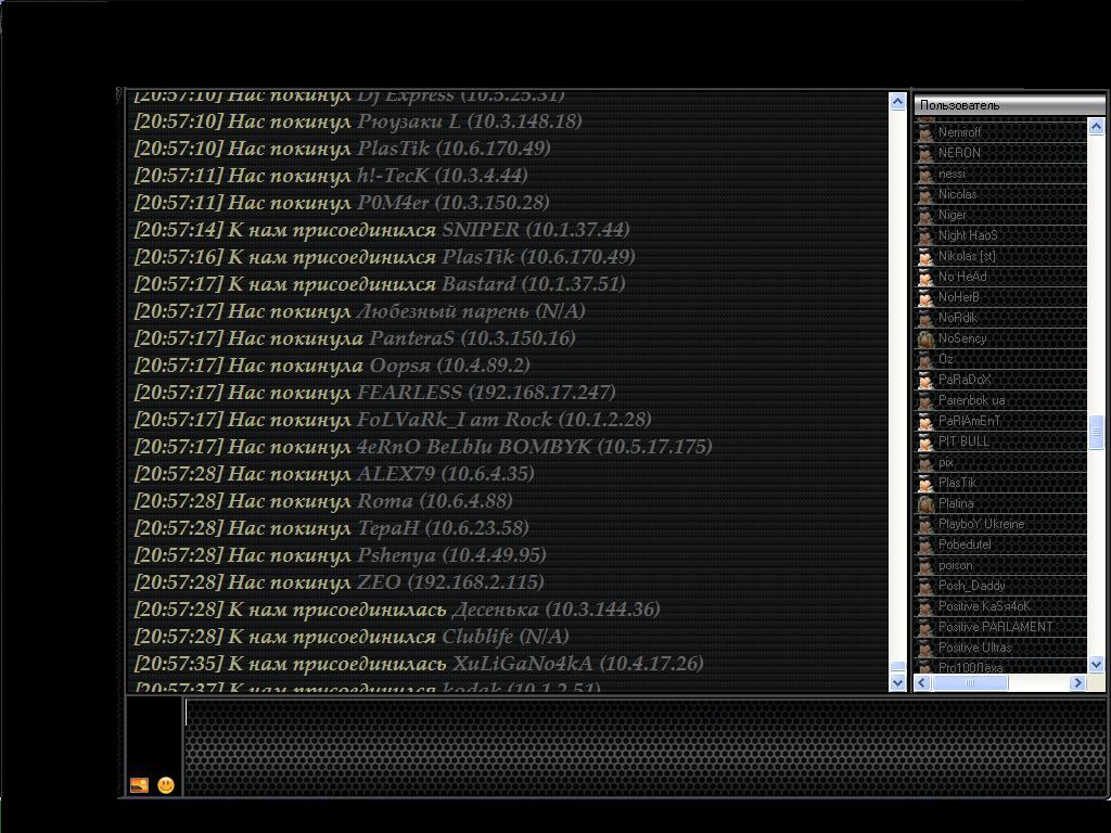

Вот вам реальный пример на скрине!Хотя на данный момент другие ресурсы сети работают стабильно!
Плюс ко всему данный вопрос поднимался неоднократно ещё с версии 3.хх... ответа и решений по нему существенных нет до сих пор!Только отговорки перейдите на более лёгкий режим,выключите то или иное,так тогда зачем пользоваться чатом CommFort если ты не можешь воспользоваться им на все 100%?!?!?!?!?!

чудес не бывает. если у меня что то не работает, всегда задаюсь вопросом почему у соседа тоже самое в большой нагрузке работает. значит проблема где то у меня. надо искать. смотреть загрузку процессора, винта, памяти, сетевой карты. тестировать сеть. ставить снифер и смотреть что происходит с пакетами на сервере и на клиенте отлетающем от сети. а тупо крутить настройки сервера и говорить виноват сервер ну это как минимум не решение проблемы. чат работает по udp протоколу.

Данная тематика мне совсем ни о чём не говорит!Но в данном случае вы не правы по защите создателя!Не в одной ветке форума ни одна уже тема есть по поводу данного бага...Пользуюсь чатом с 2.хх версии,вот с троек и начал замечать оную пробему!Да что там говорить про себя,вы скажте у вас тоже около 1000 пользователей онлайн?wizard50 писал(а):В отличие от TCP, UDP не гарантирует доставку пакета, поэтому аббревиатуру иногда расшифровывают как «Unreliable Datagram Protocol» (протокол ненадёжных дейтаграмм). Это позволяет ему гораздо быстрее и эффективнее доставлять данные для приложений, которым требуется большая пропускная способность линий связи, либо требуется малое время доставки данных. Недостаточная надёжность протокола может выражаться как в потере отдельных пакетов, так и в их дублировании. UDP используется при передаче потокового видео, игр реального времени, а также некоторых других типов данных. Ненадёжность протокола UDP надо понимать в том смысле, что в случаях влияния внешних факторов, приводящих к сбоям, протокол UDP не предусматривает стандартного механизма повторения передачи потерянных пакетов. В этом смысле он настолько же надежен, как и ICMP ECHO протокол.

нет, 1000 нету. 350-400 максимум. но я ни кого не защищаю. я просто реально смотрю на вещи. в первую очередь надо смотреть на качество сети. снимайте снифером пакеты на интерфейсах и потом делайте выводы. феррари тоже не поедет по проселочной дороге со скоростью 300 км./час. и феррари за это винить глупо.
