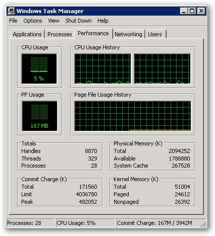

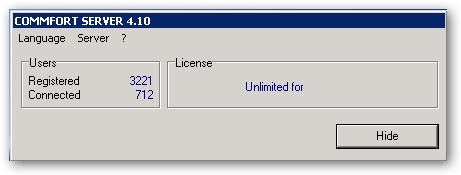

Re: "Вылетают" пользователи (клиенты)
подключенных клиентов

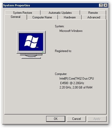

конфигурация сервера коммфорт
загрузка системы при подключенных кл.
Вот характеристики сервера и всего прочего клиенты по прежнему "вылетают"! Сервер не подвергается атакам и защищён.
загрузка сети (гигабитная линия)
характеристика сервера
прошу ответить на мои два сообщения. как быть? сделали все возможное! коммфорт сервер скачан с вашего источника.

1) Загрузка сети имеет пики по 100 мегабит в секунду. Необходимо проверить реальную пропускную сособность. Причем исследование сложное, потому что при транспортировке данных скорость может ограничиваться на удаленных каналах.

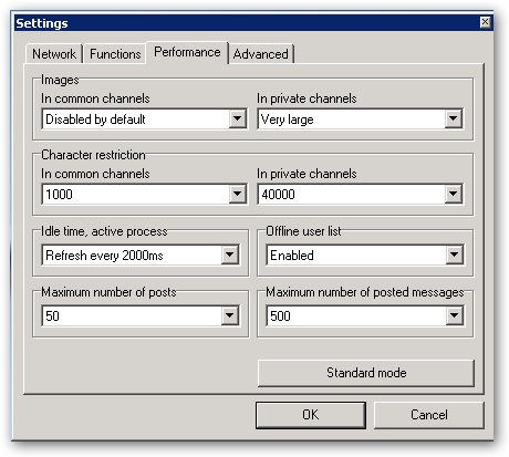

2) Список пользователей офлайн - рекомендуем отключить.
3) Картинки в приватных каналах - рекомендуем установить значение "Medium", либо "Small", либо вообще отключить.
4) Индикация активности, время простоя и активный процесс - рекомендуем отключить.
Какие еще сервисы запущены кроме чата? Если такие пики потребления ресурсов сети вызваны только CommFort-сервером, то пункты 2,3 и 4 обязательны (можно проверить как снизится нагрузка на сеть в случае их исполнения).
Максим, у нас стояло 100 мегабит в секунду. Загрузка сети была 70-100%, перевели сервер на 1000 мегабит в секунд.
Мы уже и до этого отключали, не помогало, и сейчас так же. Сеть наша состоит таким образом что клиента до коммутатора 100 мегабит в секунду, а между коммутаторами 1000 гигабит в секунду. На мониторинге сети мы занимаем всего лишь 15% загрузки от общей массы

На данном сервере больше нет сервисов. Вы считаете что Core 2 Duo, планка оперативной памяти 2Гб не может справиться с такими вопросами?
Есил Вы нам рекомендуете отключить 2,3,4 пункты, тогда получается смысл использования продукта теряется...
