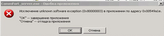

Проблема CommFort Servera на Windows Server 2003
Сообщение Gangsters »
Раньше сервак коммфота стоял на Windows XP но мы были вынуждены вместо Windows XP использовать Windows server 2003 при запуске сервака коммфорта вылетает сразу ошибка (((
(22.42 КБ) 211 скачиваний

ну так что ? кто поможет?
Сообщения: 6915
Re: Проблема CommFort Servera на Windows Server 2003
Просьба уточнить какая версия используется.
Для работы серверной части необходимы права администратора Windows.

ну так я и захочу под учеткой администратор ) версия сервера коммфорт 4.10 ....
Windows Server 2003 R2 Enterprise Edition Service Pack 2
Сообщения: 6915
По всей видимости, проблема в том, что операционная система не дает программе прав на доступ к разделу реестра HKLM. Необходимо настроить ОС соответствующим образом.

Попробуй процесс CommFort_server.exe добавить в DEP. Мой компьютер->Cвойства->Дополнительно->Быстодействие->Параметры->Предотвращение выполняемых данных->жмешь добавить->выбираешь в директории сервера CommFort_server.exe->перезагружаешь компьютер
Maxim Mirgorodsky писал(а):По всей видимости, проблема в том, что операционная система не дает программе прав на доступ к разделу реестра HKLM. Необходимо настроить ОС соответствующим образом.
Вот Вы мне Максим в прошлый раз так же ответили, только стояло на оси WinXP. Я разобрался в реестре и права стояли как необходимо и на правах Администратора был сделан вход, такая ошибка у меня возникала в следствии того что я использовал старый активационный ключ, проблема решилась через активацию интернет, может парни так же сделали, хотя вряд ли...

Сообщения: 6915
nikitka писал(а):такая ошибка у меня возникала в следствии того что я использовал старый активационный ключ
Скорее всего, именно в этом и заключается проблема, в использовании некорректного ключа активации.
Повторная активация необходима после установки и после каждого изменения аппаратного обеспечения ПК.
