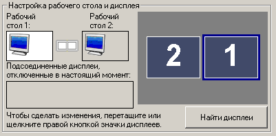

Аналогичная ситуация на мульти-мониторной конфигурации.
По наблюдениям, такое ощущение, что в программе при создании ВСЕХ новых окон в качестве родителя не указывается окно чата, или размещение создаваемого окна задаётся вручную (например при восстановлении сохранённого состояния)
В Delphi лучше всего сохранять положение-размер окна функцией Windows API GetWindowPlacement. Работает идеально во всех моих программках :)
- Мульти-мониторная конфигурация
- (6.33 КБ) 147 скачиваний
