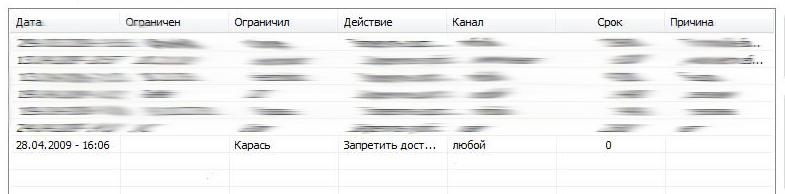

Неправильное ограничение
проявляется первый раз, клиент 4.21а
появилось после входа в чат
- (21.77 КБ) 242 скачивания
- Сообщения: 6895
Re: Сбивается срок ограничения
Перезагрузка клиентской части помогает? Испорченную запись удалить можно?
удалить запись можно, она удаляется но в канале ничего про удаление не появляется...
снова появилось это ограничение, снял его и в канале появилась надпись... после чего заметил проблему со звуком, описанную в этой теме
- (4.28 КБ) 181 скачивание
- Сообщения: 6895
1) Это ограничение в обозначенный момент (28.04.2009 - 16:06) Вы накладывали?
2) Что пишется в логах на серверной стороне 28.04.2009 в 16:06?
3) Какая используется версия серверной части (в 4.20 исправляли одну ошибку, которая приводила к схожим последствиям в случае если при определенных обстоятельствах встроенный антимат ограничивал за плохое слово в имени при регистрации)?
4) Что-нибудь подозрительное выводится в events на клиентской стороне в период возникновения проблемы?
я ничего не накладывал, захожу в администрирование и вижу данную строку (уже не первый раз)Maxim Mirgorodsky писал(а):Это ограничение в обозначенный момент (28.04.2009 - 16:06) Вы накладывали?
Версия серверной части - 4.21Maxim Mirgorodsky писал(а):Какая используется версия серверной части (в 4.20 исправляли одну ошибку, которая приводила к схожим последствиям в случае если при определенных обстоятельствах встроенный антимат ограничивал за плохое слово в имени при регистрации)?
никаких ошибок не появляетсяMaxim Mirgorodsky писал(а):Что-нибудь подозрительное выводится в events на клиентской стороне в период возникновения проблемы?
- Сообщения: 6895
В таком случае очень полезным будет просмотр лога серверной стороны в 28.04.2009 - 16:06.
Возможно, оно не снимается? Попробуйте перезагрузить клиент после того как его сняли, ограничение останется?я ничего не накладывал, захожу в администрирование и вижу данную строку (уже не первый раз)
доступа к серверной стороне у меня нету, узнаю что было в логах отпишусьMaxim Mirgorodsky писал(а):В таком случае очень полезным будет просмотр лога серверной стороны в 28.04.2009 - 16:06.
при снятии этого ограничения в канале появляется надпись (см. 4 сообщение, скрин) после перезапуска клиента данное ограничение снова в списке... (повторить удается не всегда)Maxim Mirgorodsky писал(а):Возможно, оно не снимается? Попробуйте перезагрузить клиент после того как его сняли, ограничение останется?

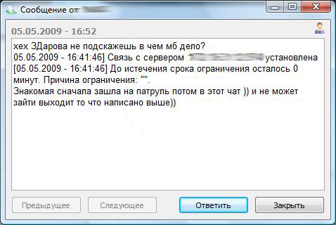

Re: Неправильное ограничение
скорее всего имеет отношение к ошибке... ограничения такого нету
"патруль" = название другово сервера
доступа к серверной стороне у меня нету, да и список ограничений не пустойMaxim Mirgorodsky писал(а):Попробуйте удалить базу данных ограничений. Возможно, она повреждена ( http://www.commfort.com/rus/forum/viewt ... 985#p24985 ). Чтобы ее удалить, закройте программу-сервер, удалите файл Data\Bans4.cfd, запустите сервер снова.
при появлении данного ограничения в списке, администратор зашел в админку и данного ограничения там небыло, хотя я его видел
пользователь который не мог зайти, зашел спустя некоторое время (минут 5-10)
