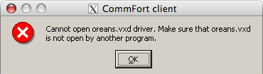

Maxim Mirgorodsky писал(а):
Yaroslav писал(а):конфликтуют будучи запущенными вместе
slavaprok12 писал(а):Не подтверждаю. Аналогичная ситуация - комфорт на серв в инете, л2 (руофф) - живут вместе прекрасно. Ищите бяку в другом месте.
Возможно, дело в версии LineAge?
Возможно slavaprok12 запускает уже распакованный клиент.
вот такое сообщение вылазит под вайном:
Не запускается commFort
wine-1.1.24
MacOS 10.5.7
(10.67 КБ) 151 скачивание
Это возможно как-то починить в контексте коммфорта? В контексте Lineage везде, где я нагуглил, сказали не чинится. Или это Mac-specified проблема?
Что это вообще за oreans.vxd? Как я понял, это какой-то защитный упаковщик или что-то вроде этого?

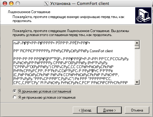

PS и коль уж про вайн - вот ещё небольшая проблемка:
Не видно русский в лицензионном соглашении при установке
wine-1.1.24
MacOS 10.5.7
(28.56 КБ) 143 скачивания

Учимся внимательно читать - автор говорит о проблемах запуска КЛИЕНТА и L2, а я в предыдущем посте когда говорил о «распакованном», то имел ввиду распакованный клиент L2 со снятой защитой или пропатченный, что, в сущности, окажется одинм и тем же. Такой клиент не проверяет «попытки взлома».
Моя же проблема скорее всего не столько в Wine, сколько в Mac. Так как под линуксом и тем же вайном CommFort client работает ±нормально. А вот L2 под маком не работает с таким же сообщением, как и у меня клиент чата.
Чувствуете сходство?
