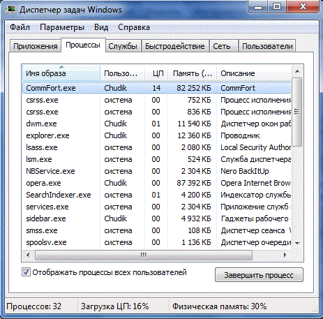

Скриншот :
(54.72 КБ) 138 скачиваний

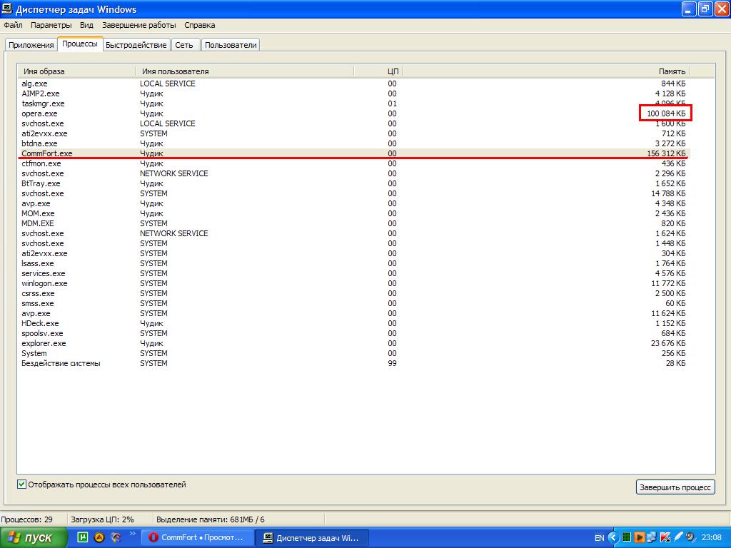

Установил Win. XP SP3 .
Памяти кушает более чем ожидалось-бы...
(95.5 КБ) 102 скачивания

Chudik, касперский творит и не такие чудеса :)
Попробуйте на полностью чистой системе попробывать, или в эмуляторе (например VirtualBox) поставить и сравнить результаты.
