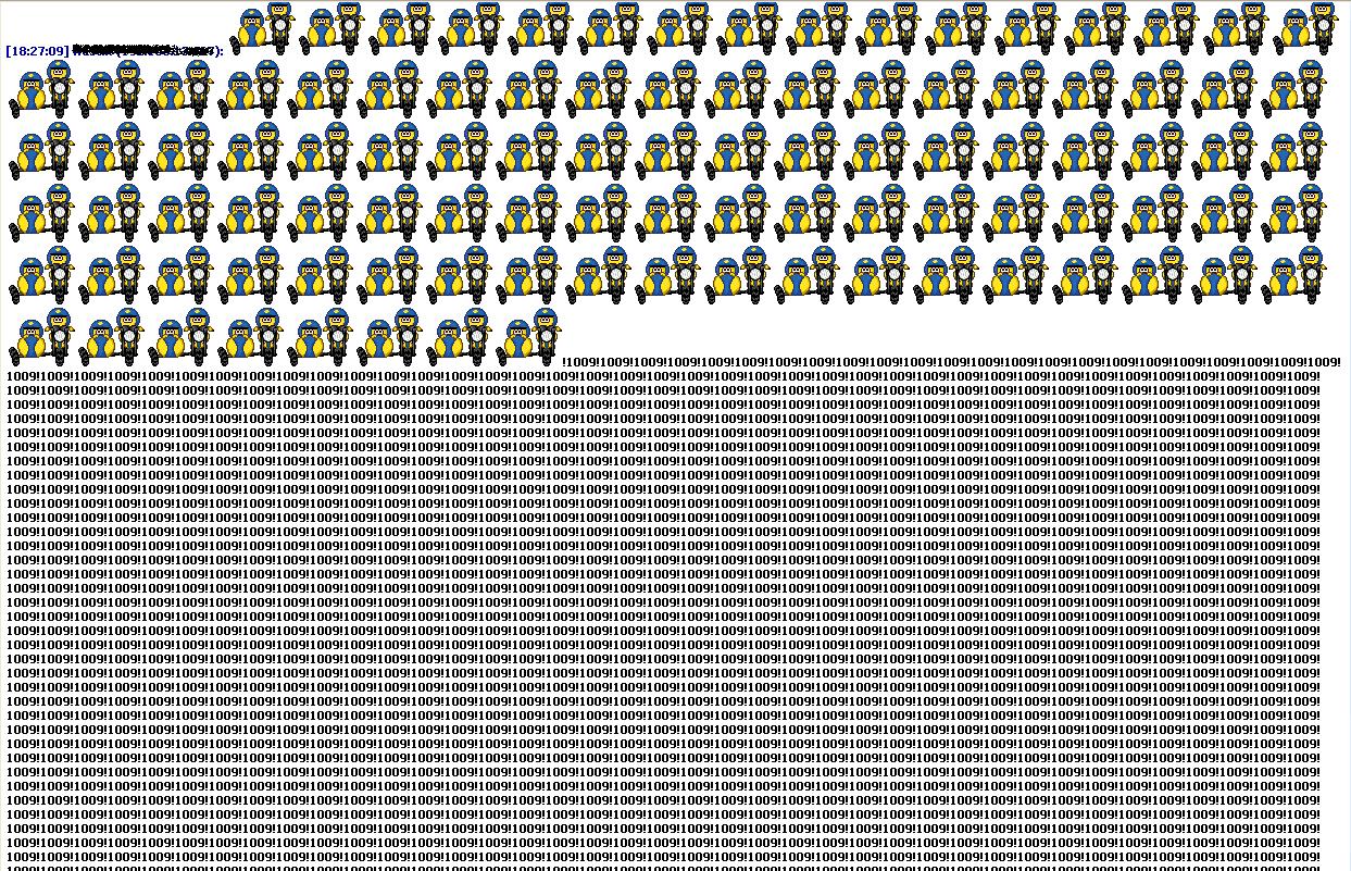

Не знаю, ошибка или нет, но почему не сработала флуд-защита, если выкладывают несколько одинаковых смайлов? Ведь 5 подряд отображаются, а остальные не должны...
- (521.86 КБ) 162 скачивания

Флуд-защита имеет сложный механизм. Она не ограничивает показ смайлов определенным числом, потому что в этом случае было бы невозможно публиковать большие тексты со смайлами, например, участки истории сообщений.

Этот глюк существует ещё с самого начала 3й версии, каждые последующие 5 "пустых" кодов, добавляет один "видимый" смайл - таким образом можно хоть весь экран такими смайлами забить. Существующая защита от флуда, существует лишь для галочки, так как она обходится на раз-два-три, точнее даже на "раз". Её даже системой-то назвать нельзя, а лишь защитой от "дураков".Reality писал(а):Не знаю, ошибка или нет, но почему не сработала флуд-защита, если выкладывают несколько одинаковых смайлов? Ведь 5 подряд отображаются, а остальные не должны...
