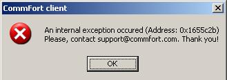

Доброго времени суток. Решил перезайти в чат (до этого висел чат 24/7) но увы не смог. Выбивает ошибку, описанную на скрине ниже. Помогите с решением проблемы.
Заранее благодарен

1) Загрузите и установите заново CommFort client последней версии.
2) Убедитесь, что активность CommFort не блокируют сторонние программы. И что у процесса есть достаточно прав на чтение файлов дистрибутива и запись временных.
В крайнем случае, попробуйте удалить или переместить временные файлы (%APPDATA%\CommFort\).

Firewall отключил, Антивирус тоже.
Удалил полностью все компоненты и саму программу.
Установил предварительно скачанный дистрибутив программы
Результат "0". По прежнему ошибка дает о себе знать. Версии от 4.0, до 4.30 работают стабильно. Проблема с 4.40

Ошибка происходит до непосредственного запуска кода программы (на этапе работы некоторых элементов защиты). Все-таки убедитесь, точно ли дистрибутив полностью соответствует официальному. Если да - мы Вам предоставим версию с немного иначе выполненной защитой.
Жалоба поступила впервые. Если кто-либо еще столкнется с подобной проблемой - просьба сообщить.

После обновления ОС, сделал перезагрузку по требованию. После перезагрузки, проблема исчезла. При повторении - обязательно отпишу.
Тему можно в топку

Были подобные ошибки при запуска сервера в тот момент когда обновления Windows были скачены но не установлены. Так же помогла перезагрузка.
