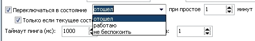

@LE}{ писал(а): как сохранить текущее состояние, даже если оборвалось соедиение с сервером, но клиент не выключался?
Этот вопрос уже подымался.Немного поможет решить эту проблему Crazy Plugin. :D
(25.93 КБ) 156 скачиваний
