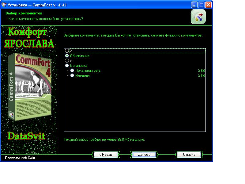

Сообщение viktor6 »
Берете любой упаковщик файлов и делаете инсталятор
Я вот так себе для нашей сети и сделал при установке выбираете локал или инет :)
Все ставится на свои места как и положено + при этом устанавливаются ссылка на форум правила чата

viktor6
Сообщения: 409
Re: Помогите внедрить в клиент адрес сервера комфорта
Сообщение viktor6 »

Зачем так все усложнять :)) большинство юзеров втупят ,поставят не то что нужно...Потом долго обьясняй что к чему
Ты картинку видел что там нето поставиш ???

Sparrow писал(а):Хм...
А это ты каким упаковщиком делал?
Inno Setup :D
