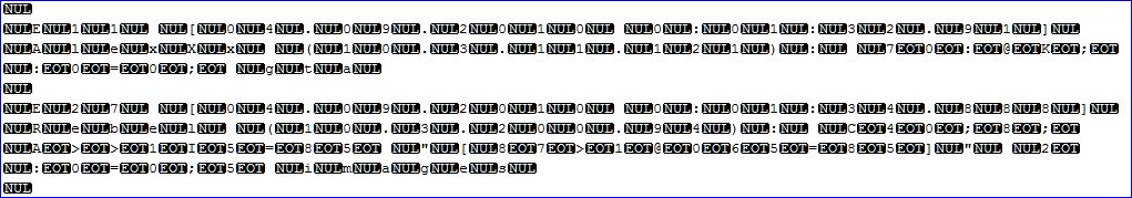

в общем проблема такая. Понадобилось мне полистать системный лог сервера.
На сервере настроено что бы логи делились по дням, захожу в папку с логами, там у меня лежат логи от версии 4.41, но они по месяцам и рядом лежат четыре лога с момента первого запуска сервера версии 5.0
Нахожу нужный мне лог, который создан сегодня с именем Events_2010_09_04. Открываю блокнотом Notepad++ и вижу кучу левых символов, конечно если эти символы удалить - получится нормальный текст, но мне кажется это не выход из ситуации..
Для проверки открыл лог с версии 4.41, там всё в порядке.
Подскажите, как с этим бороться?
Сервер чата 5.0, лицензия ultimate, операционная система windows server 2003 sp2, сервер запущен как сервис.
Системный лог сервера
- (76.38 КБ) 103 скачивания

У меня в 4-м чате тоже такое было.К сожалению точно не помню при каких обстоятельствах и в каком именно логе.

Одно из двух:
1) В записи этого файла участвовала четвертая версия. Так как четвертая версия пишет в Ansi, а пятая в Unicode - возникает проблема.
2) При бета-тестировании была жалоба, что BOM у одного из пользователей не вставлялся в начало файла лога. Тогда не успели с этой жалобой как следует поработать, возможно это именно эта проблема проявляется.

Попробуйте принудительно открыть файл как UTF-16a1exO_o писал(а):в общем проблема такая. Понадобилось мне полистать системный лог сервера.
Re: Системный лог сервера
1) Четвертая версия сто процентов не участвовала. Сервер с четвертой уже как три дня выключен.Maxim Mirgorodsky писал(а):Одно из двух:
2) Есть какие-нибудь пути решения проблемы?
Попробовал. Текст становится читабельным, но русский язык в тексте естественно отсутствует напрочь.Yaroslav писал(а):Попробуйте принудительно открыть файл как UTF-16

Я бы рекомендовал поставить несколько экспериментов с кодировками. Так как файл должен быть в юникоде, то нужно перебирать варианты юникода.a1exO_o писал(а):Попробовал. Текст становится читабельным, но русский язык в тексте естественно отсутствует напрочь.
Если проблема в отсутствии BOM, то тогда программа просто не может понять, что файл в юникоде.
