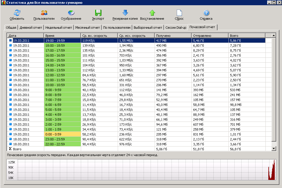

Доброго времени суток, беспокоит такая проблема, при наличии в чате одновременно сидящих 1000+ пользователей - периодически начинаются массовые отключения от чата (по 50-200 человек) раз в час где-то, с последующим их возвращением через минуту, пользователи преимущественно из моей же сети, не понятно каким образом выбирает этих людей... Лицензия премиум, версия 5.03. Сетевуха 100 мегабитная.

машина может не выдерживает таких нагрузок?

Либо канал ограничен

Сервер стоит мощный. Канала тоже теоретически хватает. Вот отчет почасовой:
Из защиты стоит:
Антивирь: NOD32
Фаервол: Agnitum outpost
Если выключены оба = всёравно такая проблема сохраняется.
(32.02 КБ) 64 скачивания
Сообщения: 6917
Re: Отключение от сервера
Попробуйте запретить публикацию картинок. Если проблема исчезнет - то виновата недостаточная пропускная способность сетевого канала и необходимо либо уменьшить максимальный размер публикуемых изображений, либо отключить эту функцию вовсе.
Нагрузка на сеть носит импульсный характер. Средние значения за час не могут дать ответ, хватает ли пропускной способности сети.
