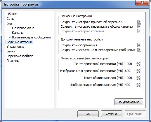

тут не все админы найдут эту информацию сразу, а уж для обычных пользователей это нереально. логично открываем справку программы - настройка программы - ведение истории - Здесь можно настроить параметры ведения файлов истории. все больше не чего нет.

Все временные файлы хранятся в одной папке. Запутывать пользователя разделением временных файлов мы не будем.
Хранить временные файлы по умолчанию в %APPDATA% рекомендует Microsoft. Требований к объему не выдвигается. CommFort - не единственная программа с объемными временными файлами.

По умолчанию в Windows Vista и Windows 7 пользовательской программе разрешена запись лишь в определенные папки. Для таких типов файлов как история предназначена папка %APPDATA%. Пользователь может оттуда переносить временные файлы на другую систему.

Microsoft Office хранит временные файлы в папке %APPDATA% ( %APPDATA%\Microsoft\ ). И я не знаю способа изменить эту папку. В папку "Мои документы" CommFort записывает только принятые файлы (ее можно изменить). Если бы CommFort работал с какими-либо документами, сохранял бы их в "Мои документы".
Не конечный, перенос логов возможен только в случае переноса всей папки %APPDATA%\CommFort\History\ и сохранения ее цельности. Но для удобной работы с историей необходим перенос вообще всех временных файлов (т.е. папки %APPDATA%\CommFort).логи в чате в каком то смысле тоже конечный продукт

Потому что логи перестали быть независимыми файлами. Нельзя с ними работать как с отдельными файлами. Теперь это обычные системные внутренние временные файлы, которые связаны друг с другом и мы не рекомендуем их куда-либо переносить отдельно от других временных файлов.•NormaBot• писал(а):Maxim Mirgorodsky,скажите тогда пожалуйста почему было решено убрать эту фунцию?Ненужной она ведь никак не была.
