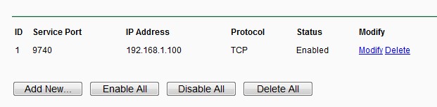

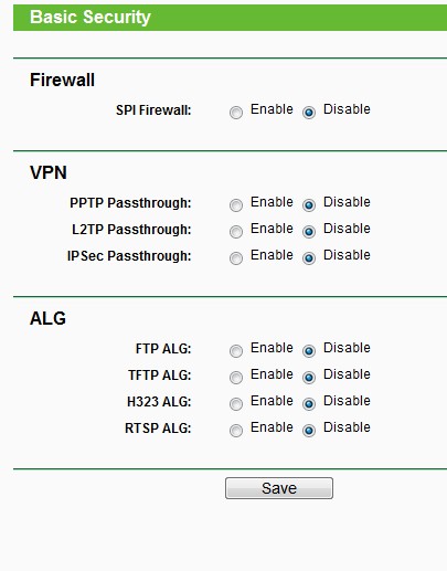

Доброго времени суток ! Возникла проблема после подключения роутера , перестал работать комфорт клиент (чат работает по локальной сети провайдера ) с чем это может быть связано , что настраивать , роутер tp - link TL-WR743N
D ?
P.S. Порт открыл , все ровно не работает )
D ?
- Сообщения: 6915
Re: Commfort через роутер
Посмотрите в настройках роутера файервол.
Короче перепробовал все , отключил защиту ,открыл порты для чата , менял прошивку роутера на новую , все ровно не работает ...короче больше не буду ломать голову , обойдусь без чата ))..всем спасибо за внимания .
- (31.83 КБ) 170 скачиваний
- Порт ввел правильно у нас 9740

lizafilas
TommyVegas писал(а):Короче перепробовал все , отключил защиту ,открыл порты для чата , менял прошивку роутера на новую , все ровно не работает ...короче больше не буду ломать голову , обойдусь без чата ))..всем спасибо за внимания .
у тебя порт 9740 это что старая версия комфорта из 4 версии?
