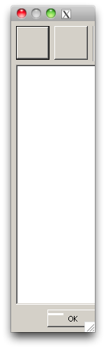

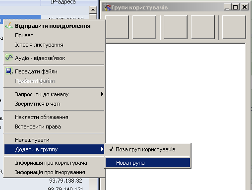

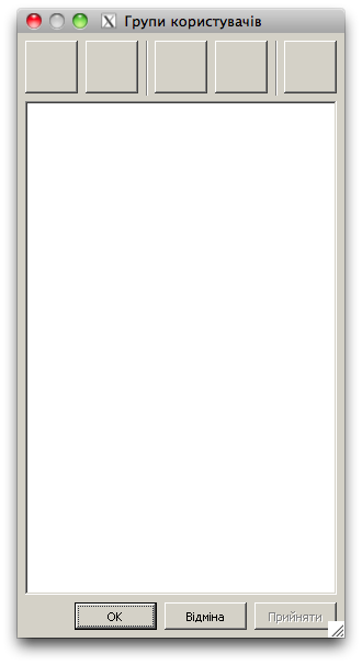

Тут не понятно вообще что нажимать. Методом тыка я догадался, что первая кнопка, это добавления новой группы.

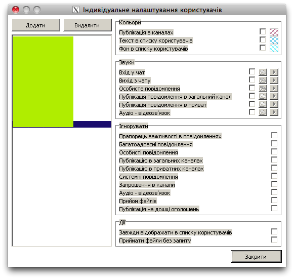

Тут вместо галочки, почему-то квадратик:
А с этим можно что-то сделать?

Два последних работают нормально, если поставить XQuartz вместо стандартного X11, но в окне групп всё равно нет картинок в кнопках.
А ещё, если это окно не предназначено для изменения размера, тогда надо сделать, чтобы его размер нельзя было менять. А то получается тупо:

По иконкам на кнопках - тут перетягивание одеяла. Если сделать кнопки картинками (как в просмотрщике истории например), то мы потеряем совместимость с масштабированием окон на 120dpi, а с выходом Windows 8 важно сохранить такую совместимость. Так что кнопки наоборот будут переводиться к тому виду, что в настройке групп. Там используются иконки с альфа-каналом, видимо именно совместимость с альфа-каналом страдает в WINE.
Фон чекбоксов только в индивидуальной настройке пользователей такой? В опциях нормальный? Зеленый квадрат - это ведь в графическом редакторе добавлен?
По масштабированию окна настройки групп - WINE тут игнорирует значения минимального размера окна, это не наша проблема. Окно масштабируется, но есть минимальные размеры.

Можно подробнее? Что за контрол и что за картинка? Может я погуглю и найду какое-то решение.Maxim Mirgorodsky писал(а):Там используются иконки с альфа-каналом, видимо именно совместимость с альфа-каналом страдает в WINE.
Да, зелёное, это я закрыл свой список. Фон везде такой в диалоговых окнах.Maxim Mirgorodsky писал(а):Фон чекбоксов только в индивидуальной настройке пользователей такой? В опциях нормальный? Зеленый квадрат - это ведь в графическом редакторе добавлен?
Можно тоже подробнее, как именно называется параметр формы?Maxim Mirgorodsky писал(а):По масштабированию окна настройки групп - WINE тут игнорирует значения минимального размера окна, это не наша проблема. Окно масштабируется, но есть минимальные размеры.

По поводу размера окна и непонятного фона решение нашлось. Надо в настройках Wine запретить оконному менеджеру управлять окнами и декорировать онка. Тогда и минимальный размер соблюдается, нет белого фона, а всё точно как в Windows.
А если разрешить декорировать окна, тогда окна выглядят как родные системные и, видимо, применяется системная тема. И из-за этого расхождения в цвете фона.

Ничего особенного, создается ImageList, но иконки туда добавляются с альфа-каналом. Судя по тому что иконки и во всплывающих меню отображаются некорректно, проблема именно с ними, именно с альфа-каналом, с кнопками это не связано.Можно подробнее? Что за контрол и что за картинка? Может я погуглю и найду какое-то решение.
Re: Wine
Иконки в меню не так не отображались. Там был чёрный квадрат, а не пустота. Но не важно, потому, что сейчас всё вот так:Maxim Mirgorodsky писал(а):Судя по тому что иконки и во всплывающих меню отображаются некорректно, проблема именно с ними, именно с альфа-каналом, с кнопками это не связано.

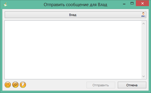

Еще этим же способом отображаются иконки в окне отправки сообщения на кнопке с именем получателя (в версии 5.70 beta). Там иконки тоже не видно?
Re: Wine
Скачал это.Maxim Mirgorodsky писал(а):Еще этим же способом отображаются иконки в окне отправки сообщения на кнопке с именем получателя (в версии 5.70 beta). Там иконки тоже не видно?

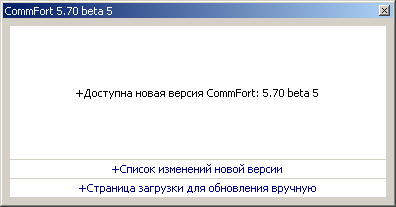

Хоть ссылка там «last_beta» но скачивается beta4, а потом сообщает, что есть beta5. Как скачать beta5 я не понял. На странице загрузки по ссылкам из окошка beta версии не показываются. Автоматическое обновление не выполняется. После того, как проходит полоса прогресса окошко превращается вот в такое:
и ничего не происходит.

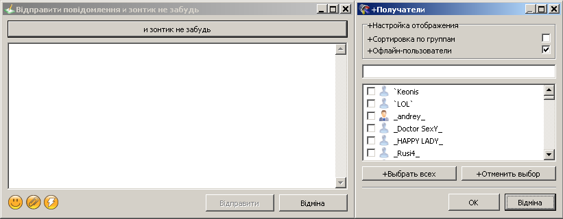

Поэтому проверяю на beta4. Не совсем понял о каких именно иконках идёт речь, что-то из этого?

Перечитал тему про бета-тестирование клиента, но так и не понял, как обновиться до следующей версии.

У Вас прием файлов настроен в какую папку? Посмотрите, есть ли в этой папке файл CommFort_autoupdate.exe?
Второй скриншот подтвердил опасения что иконки с альфа-каналом не работают ни на каких кнопках...

Приём был настроен в папку по умолчанию, но её не сущаествовало. Настроил в существующеую папку и всё обновилось нормально. Спасибо.Maxim Mirgorodsky писал(а):У Вас прием файлов настроен в какую папку? Посмотрите, есть ли в этой папке файл CommFort_autoupdate.exe?
По поводу картинок, можно скриншот как оно должно быть? Я попоробую спросить в Wine сообществе.Maxim Mirgorodsky писал(а):Второй скриншот подтвердил опасения что иконки с альфа-каналом не работают ни на каких кнопках...
