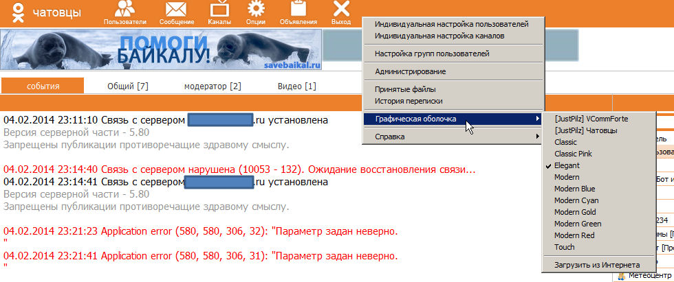

Выбран один скин, в списке показывает, что другой.
+ Ошибки в канале СОБЫТИЯ

клиент 5.80. Ошибка при включении скинов
VComforte [JustPilz]
Application error (580, 580, 306, 31): "Параметр задан неверно.
Чатовцы [JustPilz]
Application error (580, 580, 306, 47): "Параметр задан неверно.
При этом внешний вид меняется на выбранный скин. но в настроках галочка стоит возле какого нибудь другого скина.
Чатовцы [JustPilz]

(Win7-64)Если это выключить:
Свойства системы - быстродействие - Использование стилей отображения для окон и кнопок
То будет ошибка. После перезапуска клиент запускается с обычной (рабочей) шкуркой.
При чем на другом компьютере (win7-32)при запуске Появляется сообщение "Параметр задан не верно" и чат не запускается.
