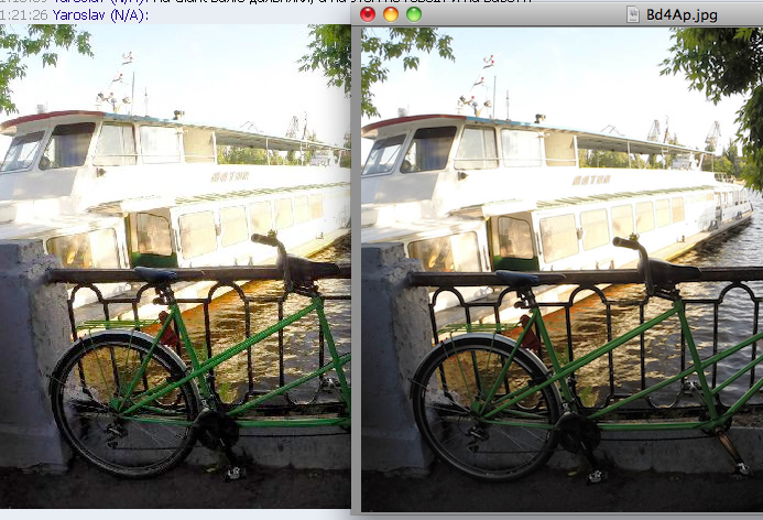

На мой взгляд это сильно портит картинки. Далеко не всегда нужно просматривать оригинальную картинку, а уменьшенная получается очень плохой. Пример:
картинка из чата (слева) и та же картинка, уменьшенная до тех же размеров в программе (справа)
разница, как по мне, разительная. Особенно ярко видно это на диагональных трубах рамы, на спицах колеса, на кранах на зеднем фоне.

Наверное тут дело в WINE. Просьба для эксперимента прислать оригинальную картинку и получившийся некачественный результат масштабирования, чтобы мы сравнили с масштабированием в Windows.
Re: Качество картинок в каналах
Приложил оба файла.

- Сообщения: 6915
Как и ожидалось, дело в WINE.
Метод масштабирования, использующийся в новых версиях, работает в 2 раза быстрее, чем тот, что использовался в старых, и на Windows дает аналогичное качество. Можно решить этот вопрос если детектить WINE и использовать с ним старый метод.. Не очень красивое решение конечно..
