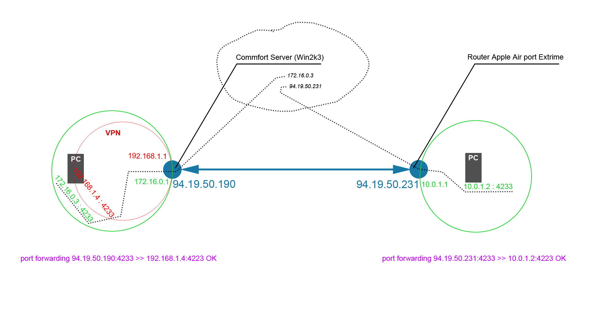

Я прикрепил схему-отсебятину :) не умею я правильно рисовать сетевые схемы.
При помощи анализатора трафика, удалось увидеть возможные неполадки.
На схеме мой Комп слева.. то есть я нахожусь в локальной сети 172.16.0.X с сервером. (прямая видимость)
У Commfort Server доступны 3 интерфейса.. 172.16.0.1(lan) 192.168.1.1(vpn) 94.19.50.190 (wan)
Я подключаюсь к 172.16.0.1 и на сервере коммфорта виден мой IP адрес как 172.16.0.3
Друг мой подключается к 94.19.50.190 и его IP адрес виден как 94.19.50.231
Мой ПК еще соединен VPN тунелем по локальной сети 172.16.0.X с Win2k3 для выхода в интернет.
(Возможно очень непонятно выглядит такая схема сети, но мне так нужно, доступ к NAT организован через подключение VPN)
Когда друг мне пытается передать файлы, то как я понял его коммфорт клиент сначала пытается связаться со мной по адресу 172.16.0.3 на порт 4233, что не есть хорошо(ip), после неудачной попытки, мой клиент коммфорт связывается с моим другом на его адрес 94.19.50.231 и порт 4233 и передача успешно стартует.
То есть мой клиент коммфорт(Я) как бы забирает файлы у друга...
А когда я ему пытаюсь передать файлы, то тут я не понимаю почему, коммфорт по такому же принципу не может начать передачу файлов, не смотря на то, что мой IP неправильный, и вроде по анализатору трафика видно, что связь есть, но коммфорт пишет "соединение не возможно".
Я к тому, что мой коммфорт клиент наверное мог бы отправлять ему данные, так как я же их забирал, и вроде вы указали, что достаточно с одной стороны реализовать Port Forwarding.
По сути мой IP должен быть IP сервер, а именно 94.19.50.190.
Удивительно, что раньше работало... :) буд то сбой какой то с обратной передачей - то есть почему то мой коммфорт клиент не может закидывать/передавать другу данные на его порт) а забирать я у него могу) вернее он мне может передавать :lol:
Я еще на схеме ошибку заметил :
port forwarding 94.19.50.190:4233 >> 192.168.1.4:4233 port forwarding 94.19.50.231:4233 >> 10.0.1.2:4233
вместо 4233 поставил не правильный порт 4223 :D
