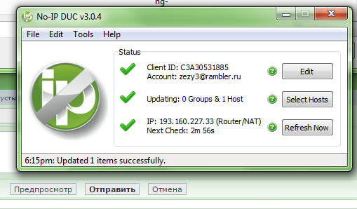

Re: Подключение к серверу
нужно установить програму и тогда по домену к тебе смогут заходить
(65.42 КБ) 0 скачиваний
Инна писал(а):Да есть такая программа, но ничего не выходит. Понятия не имею в чем может быть проблема. :(
скрин покажите её запущеной
