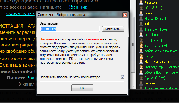

и опять вернулись к этому изменить пароль бред полный почему не оставить вести пароль кому это нужно изменить? люди заходят под этим паролям!!

Re: CommFort 5.92
верните это как в 91 версии !!

Никаких изменений в части авторизации в версии 5.92 не производилось.
По первому скриншоту - там написано, что схожее по написанию имя уже зарегистрировано. То есть сработала защита от создания нескольких фактически разных, но выглядещих схоже учетных записей. Ввод пароля невозможен, потому что регистрация такой учетной записи невозможна. Если схожая по написанию учетная запись принадлежит Вам - то введите ее название корректно.
По другим скриншотам. Опять же, так было во всех версиях 5.хх. Если включена обязательная активация учетных записей модератором, то от пользователя требуется ввод пароля при регистрации. Если активация учетных записей отключена, то пароль назначается автоматически с возможностью его изменения сразу после регистрации.

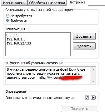

Имя ведено правельно без ошибок моё, с другого компа я пытался зайти также вёл имя это, этим именем пользуюсь не один год!!! Потом также у меня включена активация на старой версии когда чел регестрирует иму пишется (В никах запрещено символы и цыфры! Если будет проблема с регистрации можете связаться с администратором вк) как установил клиенскую версию 5.92 теперь мне там только стандартный пароль изменить ! Вы думаете я тут вам приколы чтоли тяну?

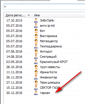

вот удалил учётку вожу заново новую ток вёл имя я уже в чате даже не потвердил пароль! или эт только у меня такие глюки?

зёзя писал(а):вот удалил учётку вожу заново новую ток вёл имя я уже в чате даже не потвердил пароль! или эт только у меня такие глюки?
Обязательная активация учетных записей значит отключена. Поэтому регистрация происходит автоматически.
Re: CommFort 5.92

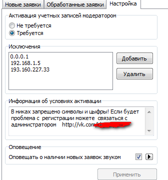

Вы на скрины смотрите всё включено на сервере тоже включена Обязательная активация учетных записей а ник вожу тарзан и был тарзан какое сходство? на моём сервере даже подобия ника нету вы прикалуетесь чтоли с меня?
(13.12 КБ) 0 скачиваний
(5.53 КБ) 0 скачиваний

Просьба указать последовательность действий, как повторить проблему. И подробно описать суть проблемы. Вами описаны две разные ситуации, одна с попыткой регистрации схожего по написанию имени, а вторая с автоматической регистрацией. Не понятно, о чем идет речь. Еще после первого сообщения авторизацию проверили (на сервере и клиенте 5.92а) - некорректной работы не обнаружено. Поэтому просьба в одном сообщении все подробно пояснить.
