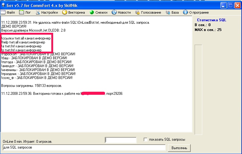

А вот и проблемы начались. После непрерывной работы в течение 13 суток (наверное, цифра плохая
), стали очень странно обновляться RSS-ленты. Выражалось это в том, что часть лент совсем не виделось и даже не пыталось обновляться. И даже выводился в лог один и тот же текст, но с разными размерами скаченных байтов. В общем, полный бардак в этом. Что касается других функций, не знаю, не проверял, модераторы не сообщали. Лечится эта проблема рестартом БОТа.
Вопрос, раз уж я зарегистрированный пользователь, какие данные тебе предоставить для устранения этой проблемы.

После полумесяца стабильной и почти непрерывной работы образовался такой глюк в снежках просто перестал работать магазин список товаров выдаёт а вот купить ничего не получается сообщений об ошибках нет.
Может кто сталкивался или сам разработчик чем поможет?
Установлена версия 5.7!

поработал бот 10 дней и всё висяки одолели,задержка бешеная! У меня нет возможности так часто делать рестарт,можешь есть выход из ситуации,кроме как отключить купленного бота?!

И ещё мне не нравится использование Access. Я уже просил сделать подключение к базе с использованием ODBC и DSN/ Тогда хоть любую базу можно подключить. Но при этом надо ещё учитывать синтаксис запросов (есть небольшие отличия).
Попробуй введи индексы в базу по наиболее часто запрашиваемым полям, возможно тормоза у тебя из-за этого, время обработки запроса к базе. А после этого выполни восстановление и сжатие (дефрагментацию). Надеюсь знаешь как работать в базами Access? После введения индексов, которых к слову ВООБЩЕ не было в базе (не понятно почему их не использует разработчик) и приведения базы к формату Access97 (этот формат быстрее в 1.5 раза). Размер базы сократился с 200 Мбайт до 41 Мбайта (это при том, что была введена индексация в большинство полей). Время на выполнения запроса уменьшилась почти в 3-5 раза. Но тут нужно учитывать, что индексация уменьшает время при операции SELECT и увеличивает время при UPDATE/INSERT!Empty писал(а):поработал бот 10 дней и всё висяки одолели,задержка бешеная! У меня нет возможности так часто делать рестарт,можешь есть выход из ситуации,кроме как отключить купленного бота?!
