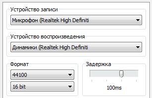

Re: Голосовая связь
подключено все правильно, в настройках выбраны устройства
