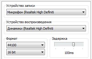

Kapacb
Сообщения: 351
Re: Голосовая связь
Сообщение Kapacb »
подключено все правильно, в настройках выбраны устройства
(14.08 КБ) 263 скачивания
Сообщения: 6917
Re: Голосовая связь
Если на клиентской стороне не активен индикатор своего микрофона, то проблема в его настройке. Ищите причину в настройках звуковой платы (возможно, поможет изменение значения настройки Mic boost +20db). Проверить работоспособность микрофона можно такой программой как "Звукозапись", входящей в комплект с Windows.
