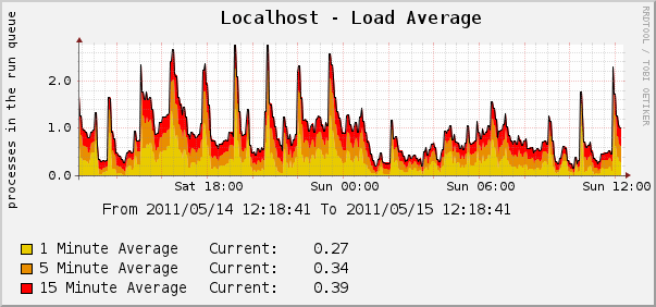

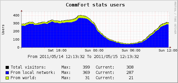

Пока на сервере работает только чат и нет ботов показываю график нагрузки:
(15.19 КБ) 650 скачиваний
(25.63 КБ) 670 скачиваний
На хабре объясняют как понимать график load. Может он тут и не очень показателен. Да и скачки связаны вряд ли с чатом.

В общем-то у меня посещаемость здорово упала. Как видим в час-пик было всего-то около 400 челоек. Интересно было бы посмотреть на это всё при былых нагрузках в 1000+ Рекорд, кажется, был около 1200. Вот там сервер работал уже на пределе. Было бы интересно сравнить как сейчас.
